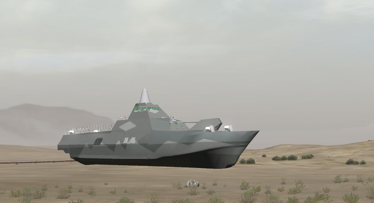

perfekt, och oj vad mycket fel det var i SFP. Blir lätt så när man sitter insnöad (kan man säga så med all värme vi haft nu) och stirrar på någon detalj.. sen när dags för lir och man blir 10 personer på en server så upptäcker man saker direkt.
Har nu "avaktiverat" mitt arma2 så att jag vet att funkar även med folk som bara sitter med Arrowhead. Vart mer strul än jag först trodde.
Jag har valt kalla denna bilden:
"arma2 är inte arrowhead"...
börjar dock bli riktigt klart med "konventeringen" till arrowhead.
Känns som något är fel med den bilden :/
