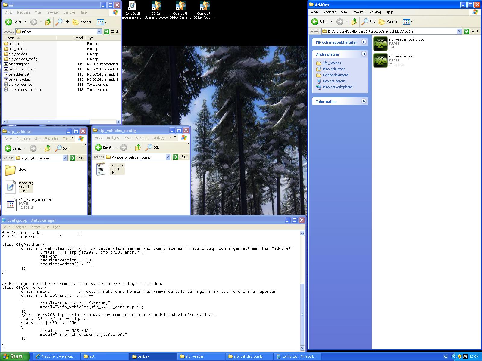

aot2100 bifogade följande bild:bild:
oh oh.. vad har du i din model.cfg för sfp_vehicles? Pröva bara ta bort den, misstänker att du har sagt till spelet att bv206 är en person. Kan vara därför?
Nej det var tyvärr inte det, får samma fel fortfarande...
Men du sa till mig:
"Om du skrivit av felmeddelandet helt korrekt så är felet enkelt dock...
skall vara:
\sfp_vehicles\sfp_bv206_arthur.p3d
inte:
sfp_vehicles\sfp_bv206_arthur.p3d"
Vad menar du?, Vad är det jag missat? (för det är exakt detta felet jag får)
ah men trodde det stod i config men kollade ditt screenshot och verkade vara felsökvägar.
men hade du prövat sätta ut som tomt i fordon i editorn?
ah ok.
japp jag har försökt i editorn men då kraschar Arma2 varje gång.
Jag försöker mockla lite till med det så ger det sig säkert.
Tack så hemskt mycket för din hjälp granQ, vi hörs säkert framöver.
Mvh Andreas
Nu fungerade det äntligen...
Enkelt fel var att jag missat lägga till aot\ i sökvägen i config.cpp
Har provat ett 30-tal olika "egna" modeller nu o alla fungerar i ArmA 2.
Tack granQ (btw Grattis) och Oden för er hjälp.
