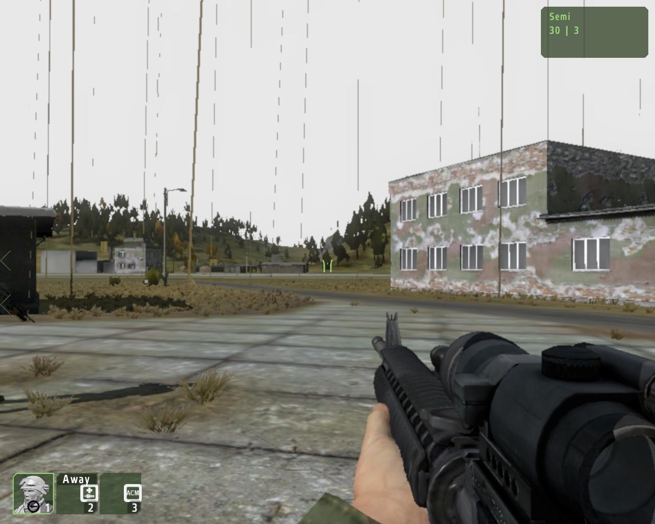

Äntligen ArmA2
Hemma hos mor och far, arma2 uthämtat och installerat..
som ni ser, behövs nytt gfx kort.

Jo ditt grfikkort går ju lite varmt vad ja kan se ..vad är tempen på de när du spelar arma ???en lätt lösning på sina "streck" är o ta ut kortet skruva bort syddnsplast/plåten som sitter på de så att du kommer åt kylflänsarna och blåsa bort allt damm som sitter där (de blir som ett duntäcke en sommarnatt).....sen kan du höja varvtalet på fläckten oxo ...så bör de problemet va löst....Smile

tror inte är värme utan att kortet typ är stekt.. men i brist på andra aktiviteter kan jag pyssla om lite. Återkommer.

nix, men alltså kortet har typ noll damm, i en del spel blir det linjer direkt, typ arma1, i arma2 krashar det på under 2 minuter. Tror inte det hinner överhettas på 2 min? Fläkten snurrar fint.
En del andra spel funkar hyfsat nice som det brukar men linjerna kommer i flesta spelen. Något är paj, för har inte ändrat något på datorn i princip. (Samma cpu, minnen, gfx kort) och arma1 var hur nice som helst men sista 3-4 månader har det blivit mer och mer krash.
