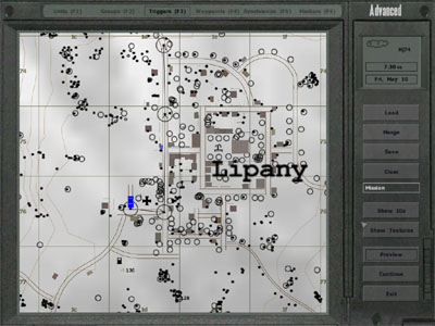

Går
ner till Lipany, placera ut en civil bil och döp den till car.
I "name" fältet med andra ord. Sen skall vi använda
oss av waypoints. Upp i fältet med "units, groups, triggers"
finns även waypoints som är den väg dator kontrollerade
spelare skall använda sig av. Välj waypoints och tryck precis
framför bilen så det skapas en waypoint. Var noga med att ha
bilen vald genom trycka en gång på den så vi inte gör
waypoints åt någon annan.

Placera ut fler waypoints så att bilen tillslut kör ut från
Lipany.
Precis där bilen kommer ut ur staden sätter vi en waypoint.
Jag har valt att bilen skall starta vid kyrkan och köra ut den norra
vägen.

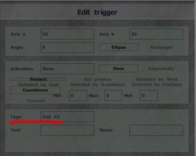

Det ni skall lägga märke till på denna bilden är
dels att jag behållt 50 på axis a och b. Att det finns en
annan "activation", där det står none just nu, kommer
till det senare. Samt att jag gjort en rödlinje under "type"
och valt End 1. OBS. Jag har skärt bort det under i ett bild
program för minska storleken, fortfarande samma ruta.
Alltså värden du skall ändra är endast en.
TYPE: End #1
Lipany.
vägen.
TYPE: End #1
