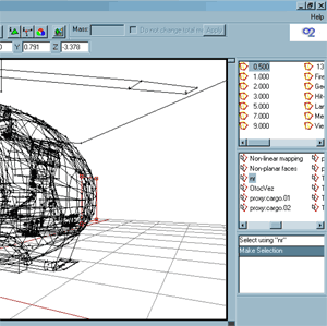

Börja med öppna din modell i O2 och så gör en selection av den del du vill dölja.
I mitt exempel har jag använt mig av Helikopter 9 och gjort nummert till en egen selection. Jag har döpt selection till NR.
Sådär, då var vi klara i O2 och resten sköter vi i Config.cpp

Nu har vi även lagt till selection nr så att o2 vet att den är "speciel" och vi kan anropa den senare i scriptet.
