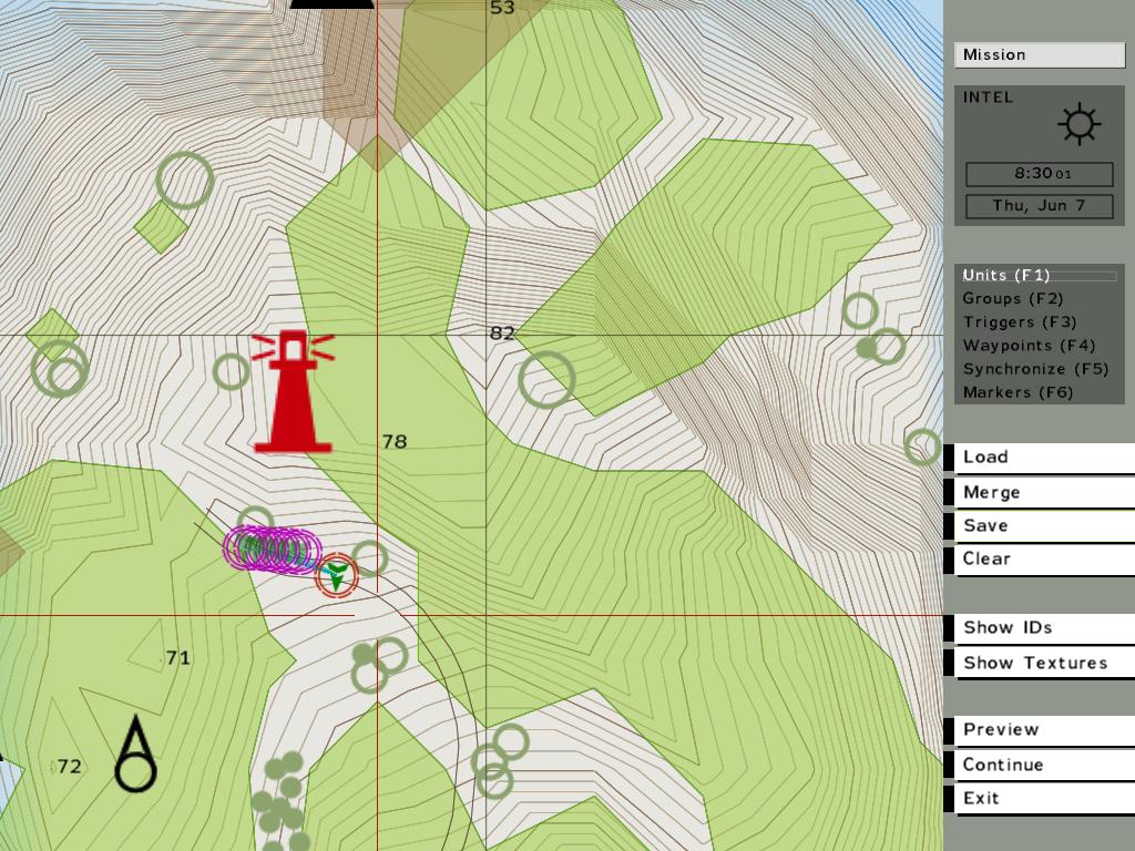

Dags att hoppa in i class=SpellE>ArmA
    • Hoppa
      in i ArmA editorn och
      välj Sahrani som Ö, skapa en class=SpellE>BLUEFOR, style='mso-spacerun:yes'> infantry,
      weaponsquad vid fyren på Isla
      del Vida precis som i förra uppdraget. Kanske upptäcker du att det inte
      är så enkelt att markera och flytta hela gruppen på kartan. Det beror på
      att Groups är valt, väljer du class=SpellE>Units på menyn till höger efter att ha placerat ut
      gruppen så går det bättre.
    • Sätt
      ledaren till ”Player” och de andra till ” class=SpellE>Playable”. Nått du kan notera är att efter att en class=SpellE>player satts ut på kartan så finns det som alternativ
      till BLUEFOR/OPFOR
      mm. Nu också EMPTY. En
      liten bild för att visa hur långt vi kommit:

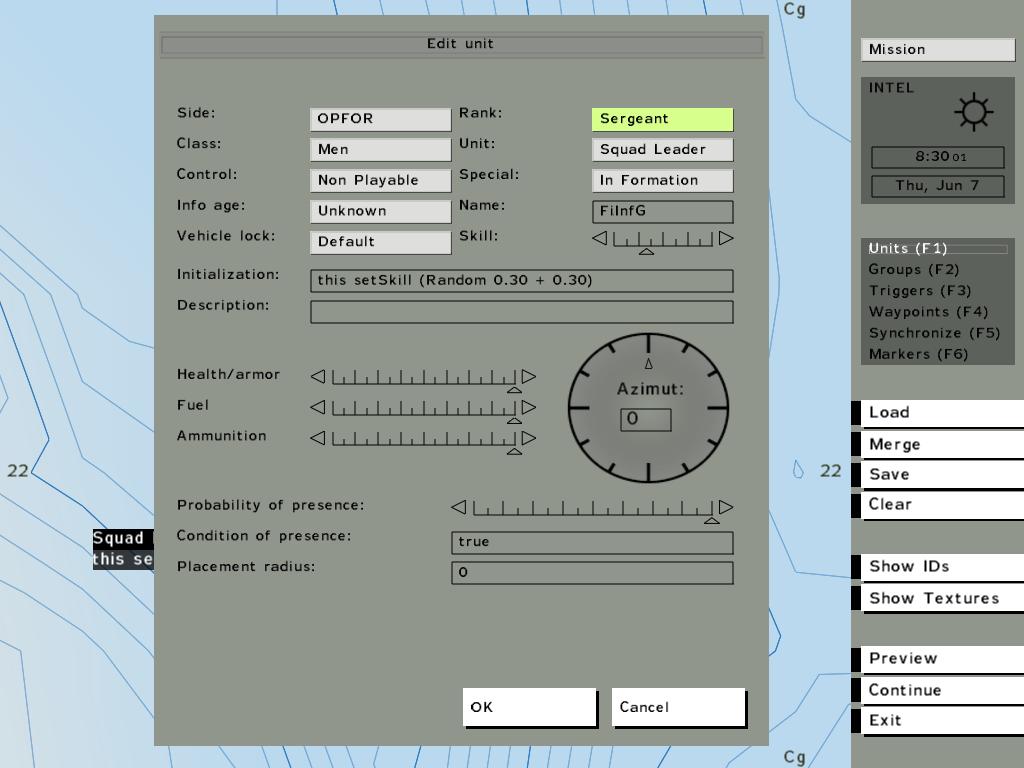

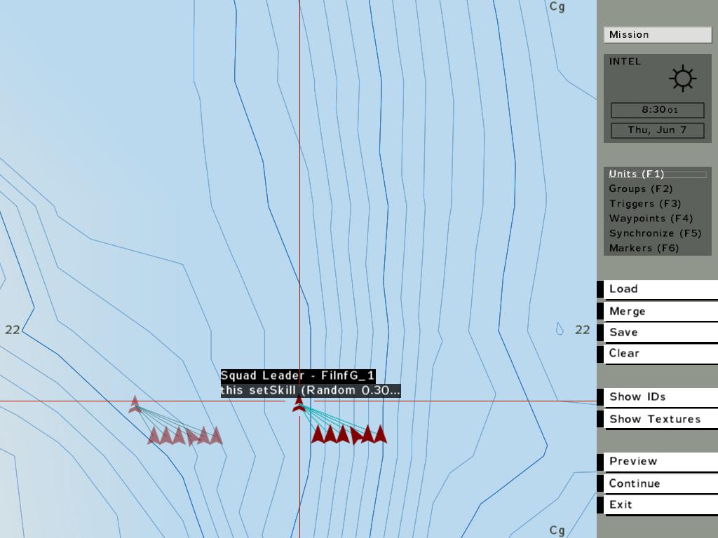

  • Dubbelklicka
    på ledaren, skriv in detta i ”Initialization:”
    fältet: ”this setSkill
    (Random
    style='mso-bidi-font-weight:normal'>0.30 style='mso-bidi-font-weight:normal'> + 0.30)”. Ge honom (gruppen ett
    namn) ”FiInfG” (tydligen ska man ha korta namn)
    En bild:

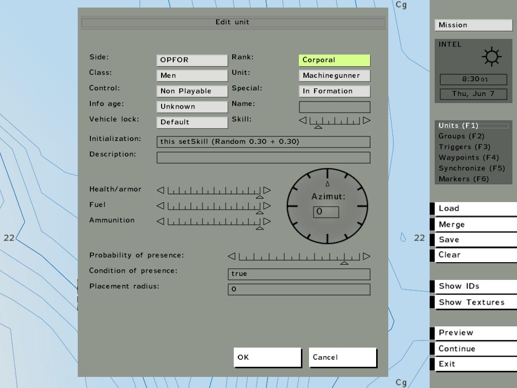

  • Kopiera
    det du skrivit i Initializationfältet och klicka
    sedan ok. Dubbelklicka på en av de andra gubbarna.
  • Kopiera
    in randomtexten i hand initfält
    (detta ger honom en skill på mellan
    .30
    och .60) Dra ockå ner hans class=SpellE>Probability of presense
    något (så vet man inte alltid hur många de blir. Tryck sedan ok.
  • Gör
    detsamma på resten av gubbarna, så här ska med andra ord alla utom ledaren
    vara:

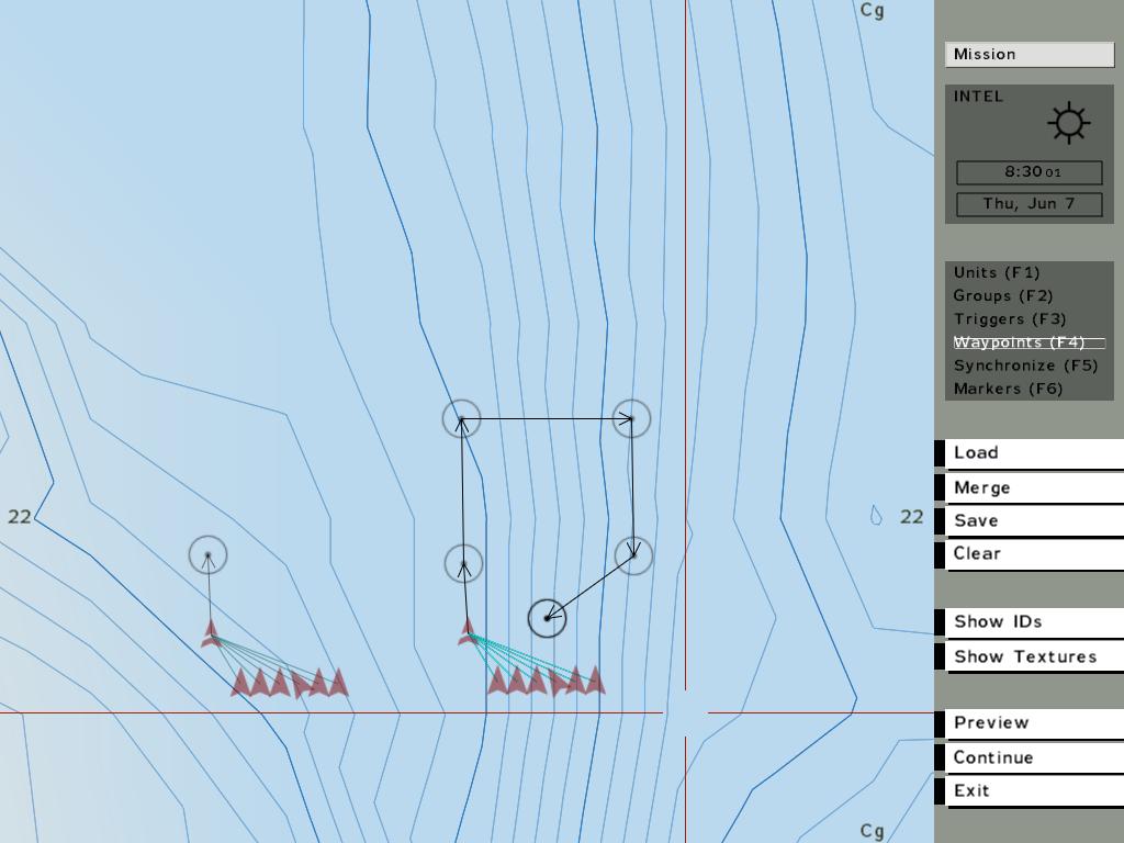

  • Välj
    den först gruppens ledare och skapa en waypoint
    genom att välja menyvalet Waypoints
    och sedan dubbelklicka strax ovanför den första fi-gruppen.
    Ändra typen till GUARD, Combat
    mode till Open fire, Engage
    at will, sätt speed till Full och class=SpellE>Behaviour till Combat.
  • Välj
    den andra fi-gruppens ledare skapa en class=SpellE>waypoint starx ovanför
    honom, sätt Select type
    till SEEK AND DESTROY,
    Combat mode till Open fire,
    Engage at will, speed
    till Limited och Behaviour
    till Combat.
  • Skapa
    tre till waypoints, ändra alla till class=SpellE>SEEK AND DESTROY, resten kan
    vara som standard. Skapa sedan en fjärde waypoint
    och sätt dens typ till CYCLE
    (då går den från denna till den första waypointen
    igen.
    Så en bild på slutresultatet:

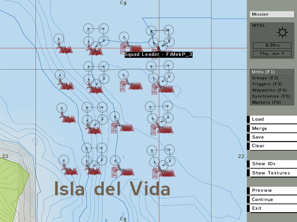

Zooma ut kartan lite, markera den första gruppen
och skapa några kopior ovanför, observera att de automatiskt får andra namn
style='mso-list:Ignore'>·
Skapa kopior på den andra gruppen.
Gör likadant som ovan för Mechanized
Squads, så här ska det sen se ut:

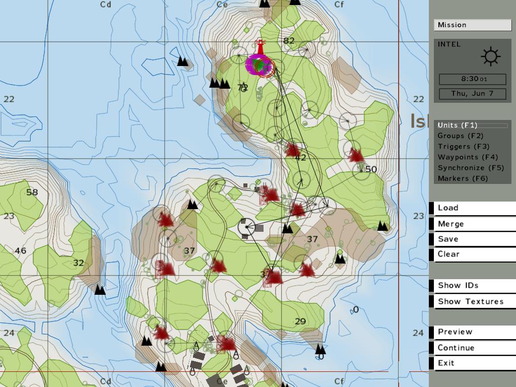

  • Gör
    nu en save, det räcker med att spara som class=SpellE>User mission, ge den exempelvis namnet ”templateV1”
  • Placera
    nu ut grupperna på kartan och släpa omkring dess waypoints
    efter eget önskemål, jag föreslår att du kör ”ctrl+x”
    följt av ”ctrl+v” för varje grupp. Visar här min
    version, notera att jag raderade några grupper så att det blev mer lagom
    för denna lilla Ö:

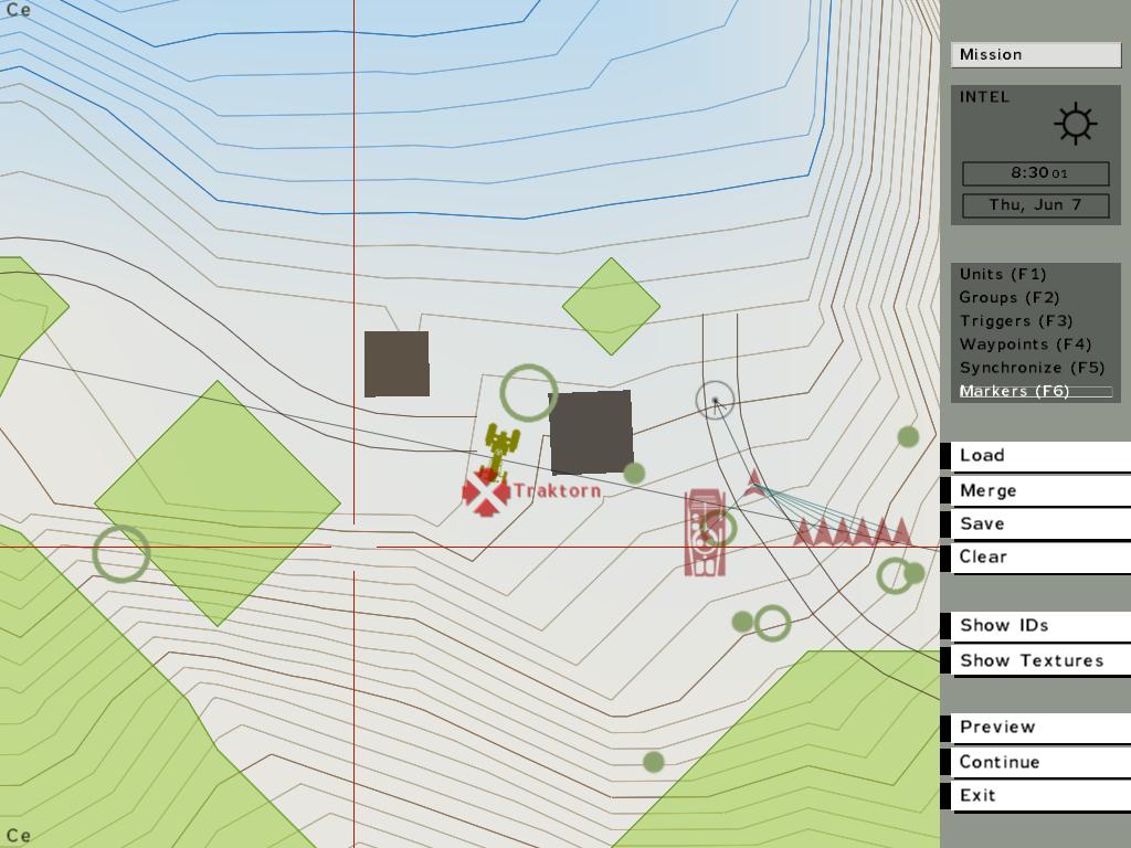

  • class=GramE>Dags för den berömda traktorn. Hitta ett lämpligt
    ställe ungefär mitt på kartan, Se till att du har Units
    valt och dubbelklicka på kartan, välj Side: class=SpellE>Empty, Class: Cars och Unit:
    Tractor. Sätt Vehicle
    lock: till Unlocked. Sätt Name:
    till Traktor
  • Välj
    Markers i menyn till höger, placera en Marker nära traktorn, skriv
    ”traktorn” i Textfältet och i namnfältet.

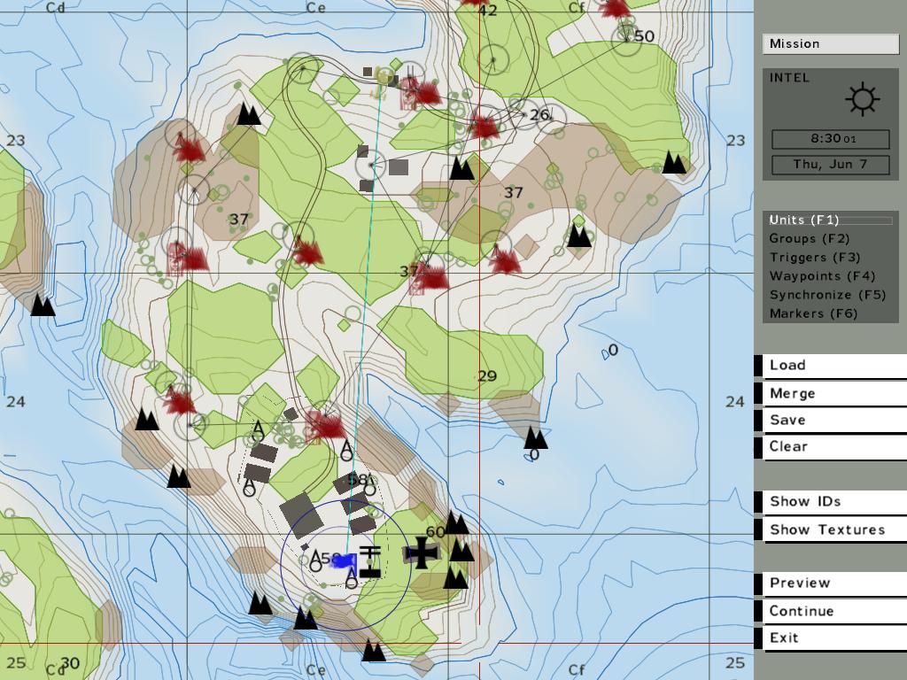

    menyn och skapa en i basen, långt söderut. Sätt Axis
    a och b till 30, välj Activition class=SpellE>BLUFOR, sätt Type till End #
    1
  • Sätt
    en till trigger, nära traktorn, låt class=SpellE>axis vara kvar på 50 och sätt Type
    till End # 2.
  • Välj
    Groups, tryck på den sista triggern,
    håll inne musknappen och dra till traktorn och släpp, om du lyckades så
    finns det ett streck mellan triggern och
    traktorn, går du in på triggern så står class=SpellE>Activation som Vehicle. Om
    allt är bra, så välj ”Units” och släpa upp den
    sista triggern till den första. Så här ser det
    ut hos mig:
