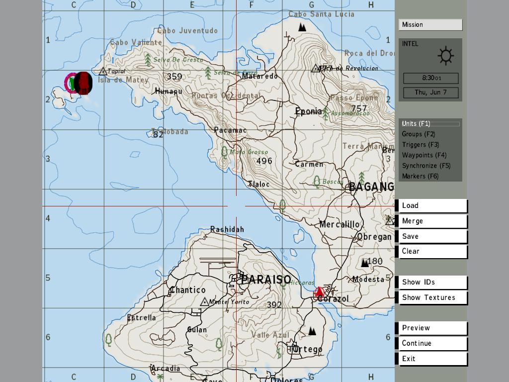

  • Gå
    upp till Isla del Vida (livets Ö?) Markera alla
    grupper inkl BLUFOR och alla wp
    (sätt cursorn ovanför och till vänster om allt,
    håll ner vänster musknapp och dra till nedanför och till höger om allt,
    släpp)

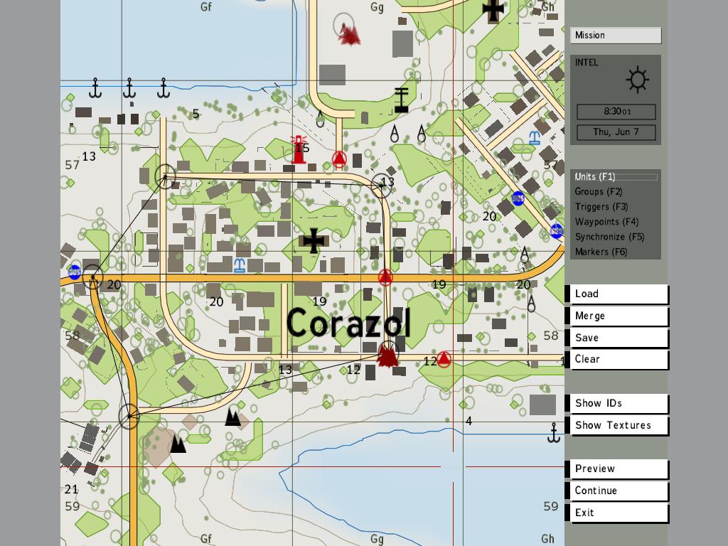

  • Zooma
    ut mycket så att du ser dina markerade object
    och Corazol src="ArmaUppdragsGuideDel3-filer/image001.jpg" v:shapes="_x0000_i1025">

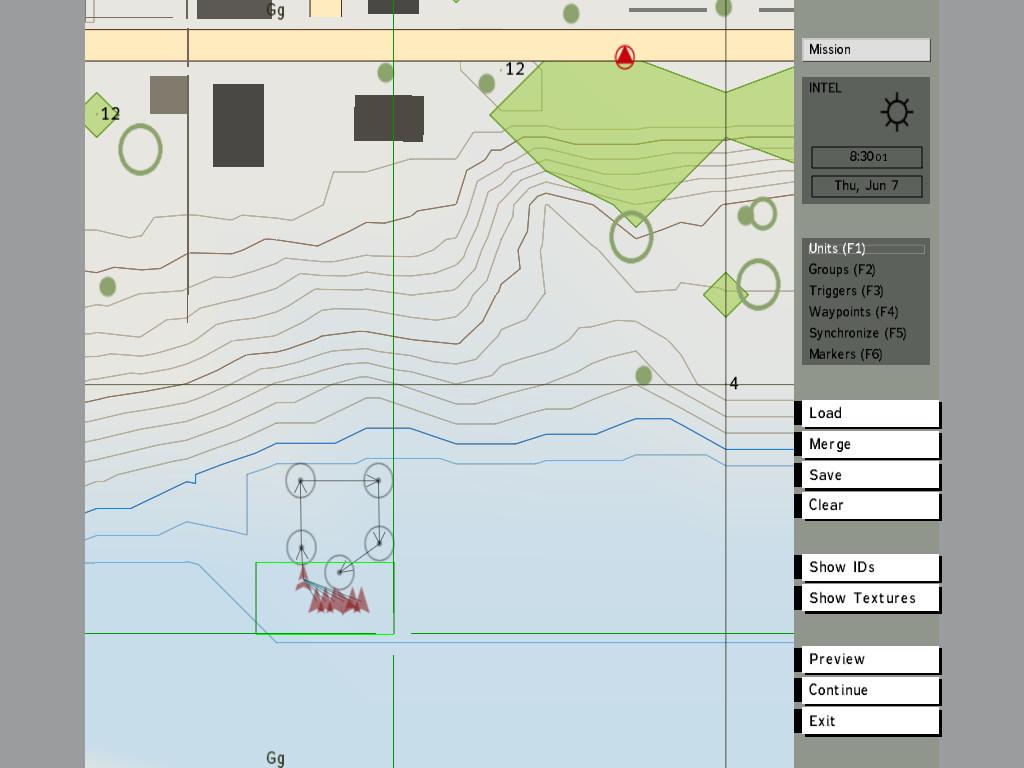

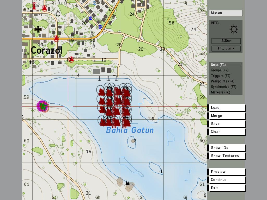

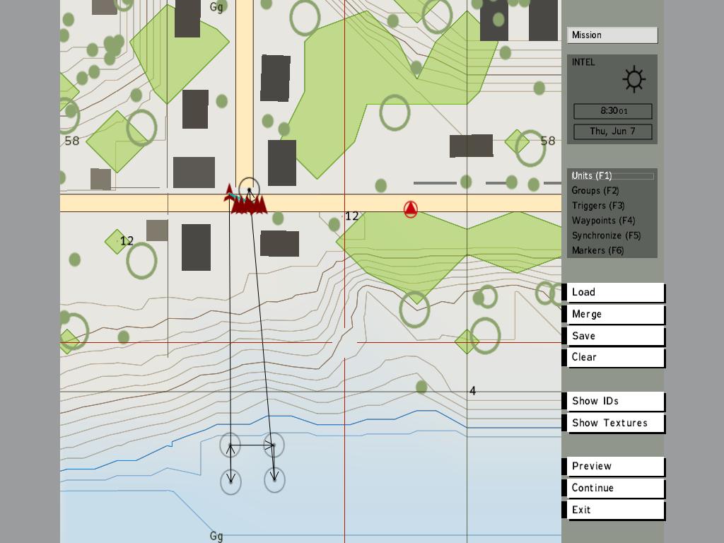

  • Tryck
    och håll in på något av objekten och släpa dem till vattnet under class=SpellE>Corazol, släpp, zooma in… släpa dem närmre… men hela
    tiden i vattnet (Detta för att vi inte skall få med andra objekt om vi
    markerar ett område senare)
Jag lyckade ganska bra:
src="ArmaUppdragsGuideDel3-filer/image002.jpg" v:shapes="_x0000_i1026">

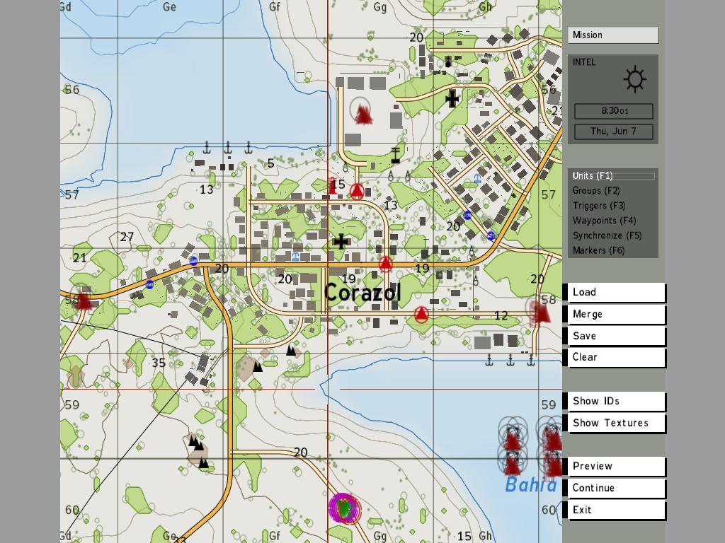

  • Markera
    i tur och ordning de fyra ”guardgrupperna”,
    tryck ”ctrl+x”, gå med cursorn
    till valfia ställen kring Corazol
    och placera ut dem med ”ctrl+v”. Justera
    positionen genom att klicka och hålla ner samt dra. Så här ser det ut hos
    mig, den fjärde är åt nordväst:

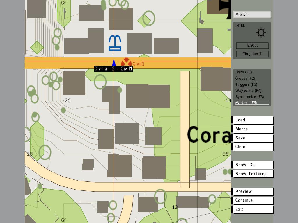

  • Se
    till att du har Units valt, dubbleklicka
    vid fontänen i Corazol
  • Välj
    Side: Civilian, Class:
    Men och Unit: Civilian2 (Du kan naturligtvis
    välja en annan sorts gubbe), sätt Name: till
    ”Civil1” och tryck ok
  • Välj
    Markers i högermenyn, dubbelklicka nära vår
    gubbe
  • Sätt
    Name: till ”CivilMarker1” och Text: till
    ”Civil1”, så här:
src="ArmaUppdragsGuideDel3-filer/image007.jpg" v:shapes="_x0000_i1031">

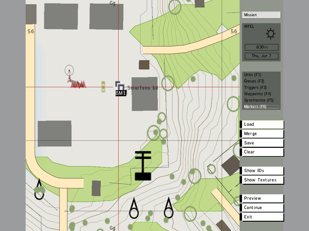

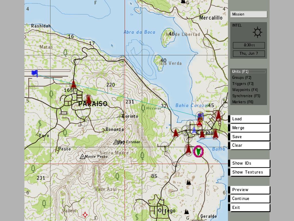

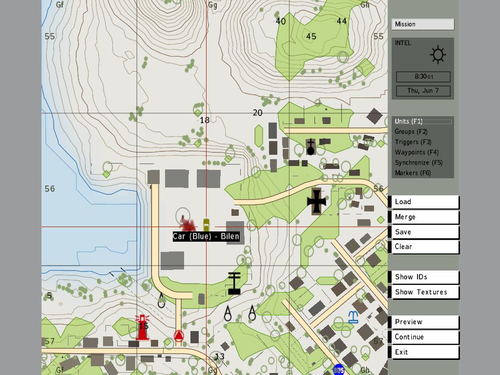

  • Jag
    tycker att vi placerar ut Smurfens bil också, zooma ut, välj class=SpellE>units och dubbelklicka exempelvis på den stora
    gårdsplanen i norra delen av Corazol (se nedan)
  • class=SpellE>Välj lang=EN-GB style='mso-ansi-language:EN-GB'> Side: Empty, Class: Cars,
    Vehicle lock: till Unlocked och Unit: till Car
    (Blue). Sätt Name: till “Bilen”
style='mso-ansi-language:EN-GB'> src="ArmaUppdragsGuideDel3-filer/image008.jpg" v:shapes="_x0000_i1032">
  • Välj
    Markers I menyn, dubbelklicka nära bilen
  • Sätt
    Name: till ”BM1”, Icon:
    till Empty och Text till ”Smurfens bil”
    (Eftersom den nu av typ Empty så kommer den ej
    att synas direkt)
src="ArmaUppdragsGuideDel3-filer/image009.jpg" v:shapes="_x0000_i1033">

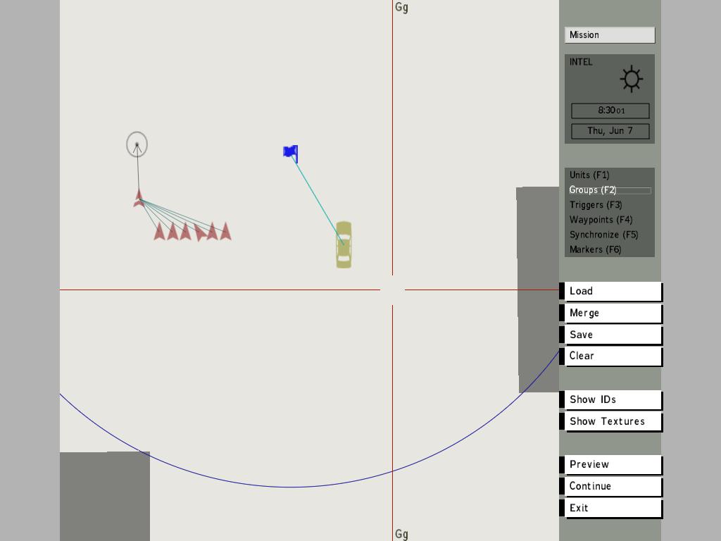

  • Vi
    placerar en trigger bredvid bilen (Jag är osäker
    men det kan vara så att markern som vi vill
    ändra status på, måste vara inom triggern)
  • Välj
    trigger och dubbelklicka nära bilen, klicka ok
  • Välj
    Groups i menyn, tryck och håll ner på class=SpellE>triggern, dra en linje till bilen (Vet inte varför
    eller om det är nödvändigt…) Så här:
src="ArmaUppdragsGuideDel3-filer/image010.jpg" v:shapes="_x0000_i1034">
