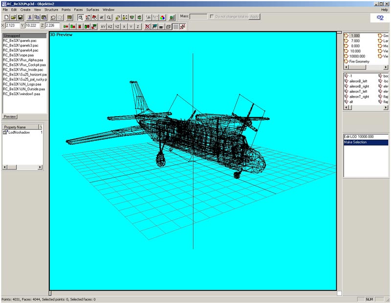

Börja med öppna din modell.

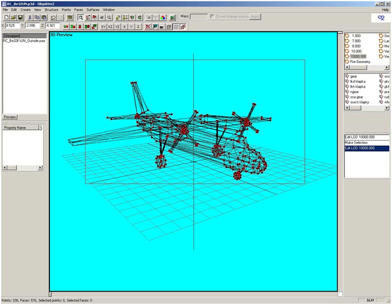

Skapa en ny lod som heter 10000.
Detta blir den modellen som kommer vara skuggan.

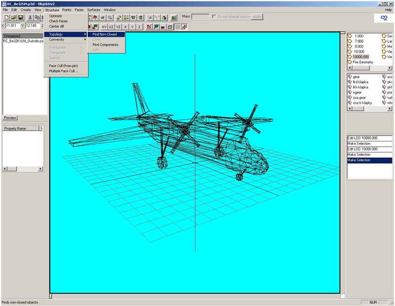

Använd funktionen "find non close", detta är viktigt annars kommer skuggan inte ta "slut", tänk dig att att skuggan "lyser" och om du inte stänger så lyser den hur långt som helst. Inte helt sant men du kan ju pröva om du vill eller litar du bara på mig :)
Du skall helst få "0 points, 0 faces", skulle den markera olika delar på modellen så gör antingen om dom eller markera dom punkterna och tryck F6 för att skapa en ny yta.

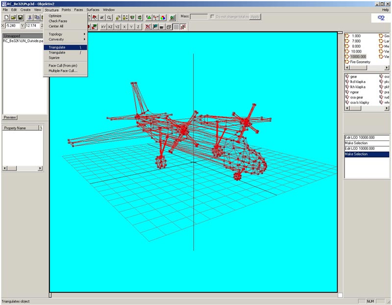

Detta kommandot delar upp alla ytor (Faces) till att bli trekantiga. Så var försiktig, har du redan massa 3 kantiga faces och använder detta så delas igen och en vanlig yta kanske får 4 faces iställt för 2 helt i onödan.
Nu är det bara en grej kvar, markera hela modellen i view lod 10.000 och tryck på "W", så blir insidan utsidan.
Efter detta är det bara köra på.
